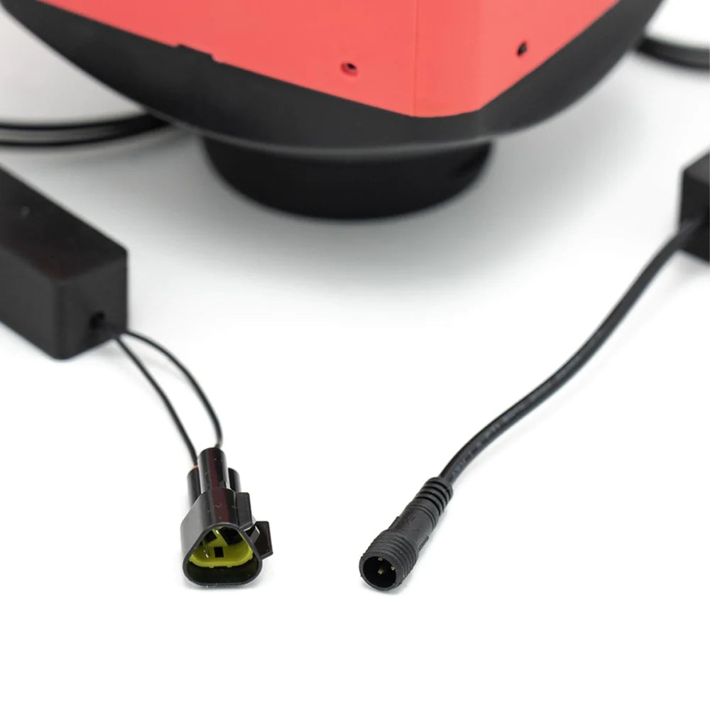

Unter dem Namen "Chinese Diesel Heater" hat sich eine Standheizung auf dem Markt etabliert, welche unter verschiedensten Namen vertrieben wurde. Der bekannteste davon ist der Name Vevor.  Die Standheizung ist mit Vorsicht zu genießen, da sie in Deutschland nicht für Fahrzeuge zugelassen ist. Durch ihren günstigen Preis ist sie dennoch sehr verbreitet und in diesem Tutorial wollen wir euch zeugen, wie ihr sie einfach mit dem VANPI OS betreiben könnt.
1. Kommunikation zur Heizung
Die Heizung kommuniziert mit dem Bedienteil via serieller Schnittstelle. Jedoch wird hierfür nicht wie üblich mit RX und TX gearbeitet, sondern mit einer halfduplex Kommunikation.  Alle Daten werden also über eine Leitung gesendet.
Die Signalleitung ist meistens blau oder grün.
Unsere Aufgabe besteht also darin, das Bedienteil nachzubauen und die richtigen Steuerbefehle auszuwerten und an die Heizung zu senden.
