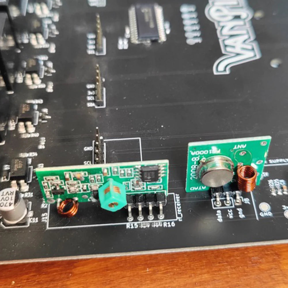

Eine weitere weitverbreitete Heizung in Campingmobilen ist die LFBros mit Funkfernbedienung. Das Funkprotokoll haben wir im VanPi OS mit eingebunden, sodass wir diese Heizung mithilfe eines RF-Receivers und eines RF-Transmitters (Radio Frequency) auf 433MHz Basis steuern können.
Auf dem Relayboard sind dafür Lötpunkte vorgesehen, auf die Receiver und Transmitter einfach aufgelötet werden können. Im Foto unten sind die Geräte nur aufgesteckt.
