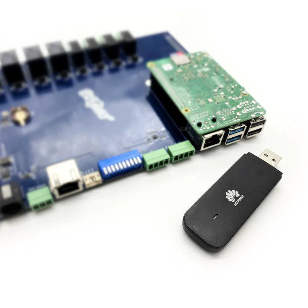

2. Du verwendest einen LTE USB STICK
Mit der Verwendung eines LTE Sticks kannst du schnell und einfach dein System Online bekommen. Alles was du brauchst ist eine Simkarte (ohne PIN  mit Datenvolumen) - um den PIN der Sim zu deaktivieren steckst du die Karte am besten kurz in dein Telefon - und einen LTE-Stick. Diesen kannst du einfach in einen vorhanden USB-Port des Raspberry PI stecken und schon ist dein System online. Das Internet wird selbstverständlich auch über den Wifi Accesspoint weitergegeben. Dein VanPi System ist nun gleichzeitig ein LTE-Router ;)
