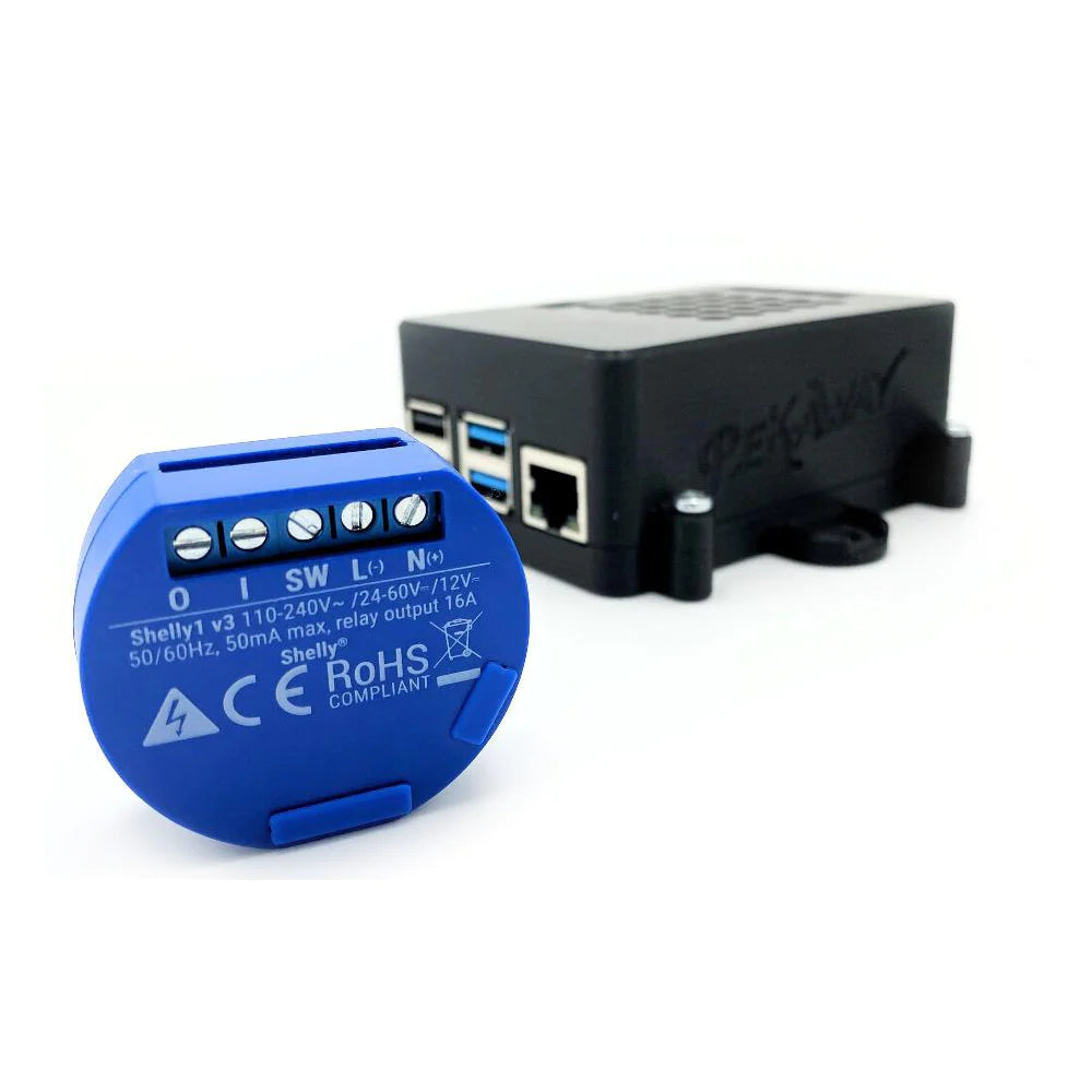

In der Konfiguration eures Tasmota Switches stellt ihr bei den MQTT Einstellungen als Host <RPI-IP>:1883 ein. Passwort oder Benutzername werden nicht benötigt. Das Topic ist dann das jeweilige Relay, dass ihr schalten möchtet (wrelay1 bis wrelay8). Achtet auf die Groß- und Kleinschreibung. Als Full Topic wird "pkw/%prefix%/%topic%" eingetragen. Damit können eure Tasmota Schalter aus dem System heraus geschaltet werden.
Konfiguration Shelly
Im Interface des Shelly Switches (also unter der IP des Shellys, nicht in der Shelly App) wird unter "Internet & Security" und "Advanced - Developer Settings" MQTT aktiviert. Ähnlich wie bei Tasmota wird auch hier als Server <RPI-IP>:1883 eingetragen. Zusätzlich aktivieren wir "Use custom MQTT prefix" und tragen das entsprechende Relay ein (shellyRelay1 bis shellyRelay8), wichtig ist wieder die Groß- und Kleinschreibung! Es wird auch hier kein Benutzername/Passwort benötigt.
Beachtet bitte, dass die Cloud Funktion der Shellies nicht mehr genutzt werden kann, sobald MQTT aktiviert wurde.
