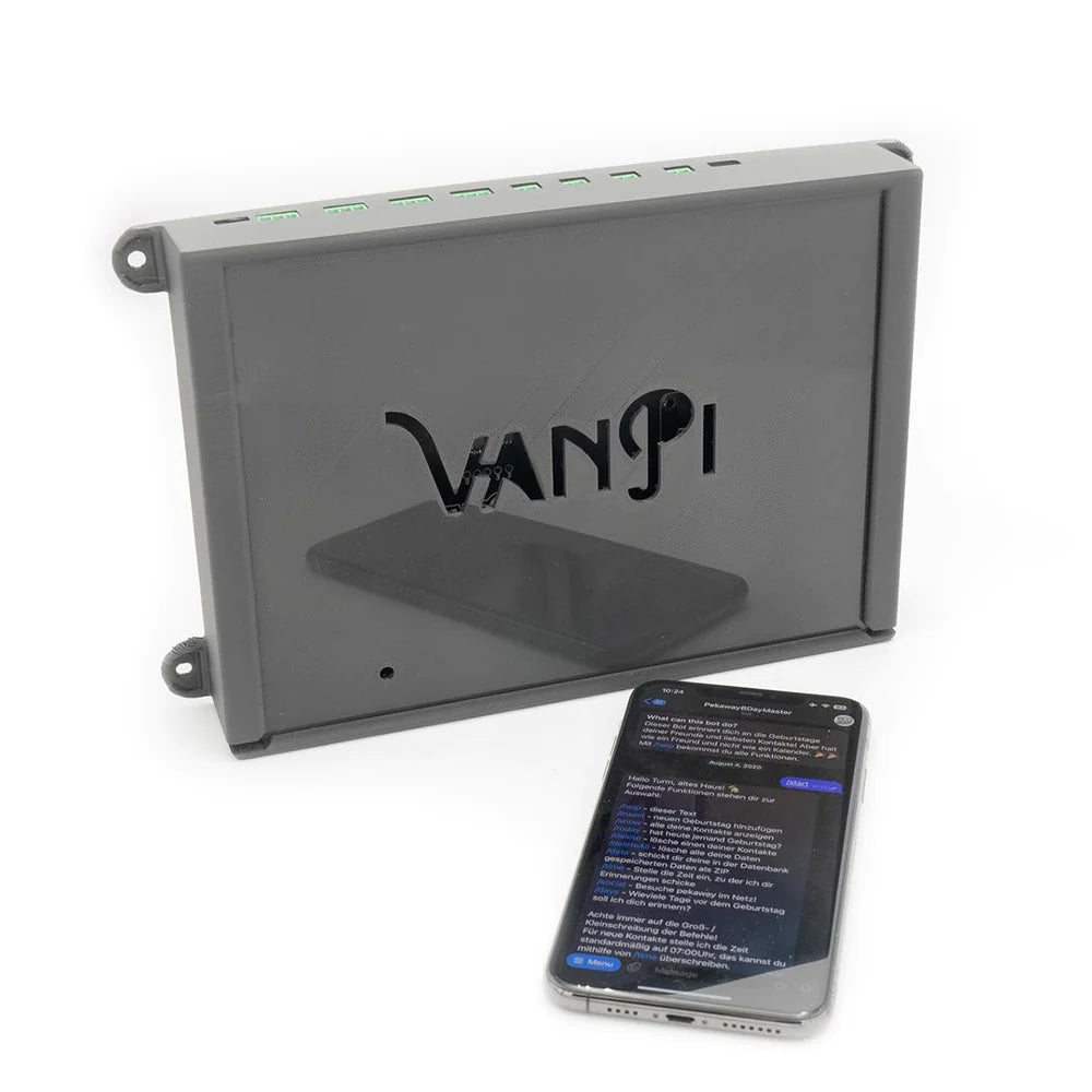

Mithilfe des Telegram Messengers kann man die Steuerung auf das Smartphone bringen. Man legt Commandos fest, die man dem Bot schickt, und je nach Einstellungen in Node-RED werden Funktionen ausgeführt. So kann man sich zum Beispiel benachrichtigen lassen, falls bestimmte Temperaturwerte erreicht werden, oder man benutzt den Bot um zum Beispiel Relays zu schalten.
Voraussetzung hierfür ist eine aktive Internetverbindung. Telegram und die BotApi dient hier als "Mittelsmann" und stellt über den Messanger die nötigen Verbindungen her. Alle Daten laufen also über diesen Dienst. Dies muss euch bewusst sein. Deswegen gibt es verschiedene andere Möglichkeiten das System von unterwegs zu erreichen, wie zum Beispiel über unser IOT-Bridge oder einen VPN.
