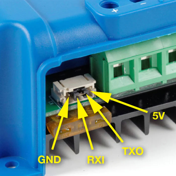

Auf dem Ausgang vom MPPT Solarregler sind hier ´die beiden nötigen RX und TX Leitungen in der Mitte. Auf den äußeren PINS haben wir die GND und 5V Leitungen. Da wir 5V anliegen haben, wissen wir auch das wir es mit einem 5V Pegel zu tun hat.
Wenn wir die Datenleitungen verwenden müssen wir daran denken, dass wir immer RX mit TX und TX mit RX verbinden müssen. (Sender muss zum Empfänger)
Schaut euch den Link vom Bild an. Dort ist alles hardwareseitige gut zusammengefasst.
Die Schnittstelle liefert jedoch fast keinen Strom. Einen ESP8266 oder ähnliches könnt ihr leider nicht an ihr betreiben.
