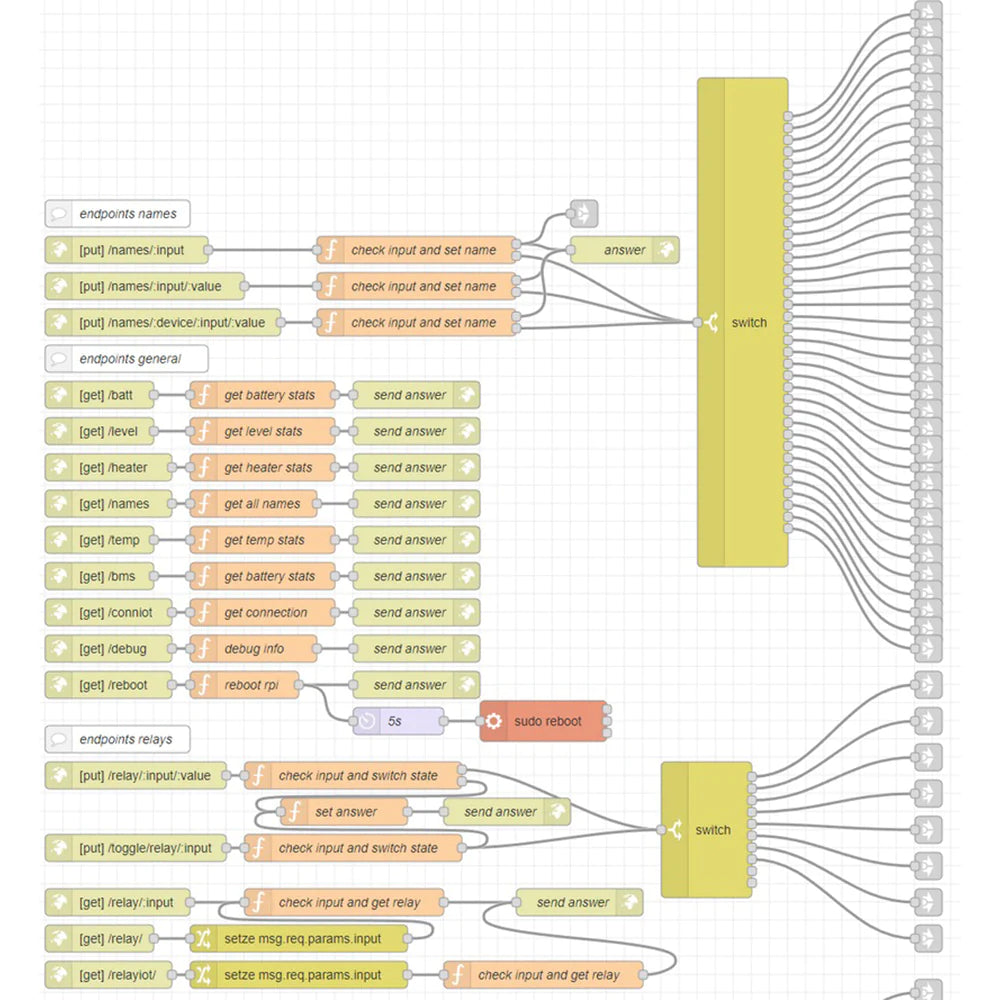

Die HTTP-API stellt verschiedene Endpunkte bereit, über die ihr zum Beispiel Relays schalten oder Dimmer dimmen könnt.
Ihr erreicht diese Endpunkte unter <RPI-IP>:1880/, es muss also immer der Node-RED Port mit angegeben werden.
Wir benutzen dafür GET und PUT Requests. Per GET Request können wir Informationen bekommen, einen PUT Request benutzen wir, um Zustände zu verändern. So können wir zum Beispiel mit einer GET Anfrage an den Endpunkt /relay/2 den aktuellen Zustand von Relay 2 und den vergebenen Namen sehen, eine PUT Anfrage an /relay/2/true würde das Relay anschalten.
GET Anfragen kann man einfach in das Browser Adressfeld eingeben und bekommt dann eine Antwort im JSON-Format.
Um die API ausführlich testen zu können, benutzen wir das kostenlose Programm Postman (https://www.postman.com). Damit können wir alle möglichen verschiedenen Anfragen an das System stellen.
Über die API besteht unter anderem auch die Möglichkeit, die Heizung zu starten und dabei die gewünschte Temperatur und einen Timer zu setzen, nach dessen Ablauf die Heizung wieder ausgeht.
Ihr findet die HTTP-API genauer dokumentiert unter https://pekaway.de/docs/communication/#http-api, oder im Node-RED Backend im Flow „HTTP API“. Dort sind auch noch ein paar Endpunkte hinzugekommen, die ihren Weg noch nicht in die Dokumentation geschafft haben.
